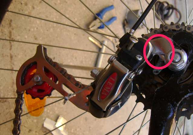

С задней перекидкой ,я немного лоханулся :bad: , да , в общем вся затея это сплошной обман. Перекидка, именуемая в народе "петушок" , не имела штыря, которым она крепится к раме , при этом если каким то образом ее не правильно поставить , то не будут передачи перекулючаться нормально , будет цепь с летать. Сейчас у меня именно такой случай , подбираю позицию потом , что - нить придумаю , как ее пометить. И кроме того ее изгиб крепежа , не позволяет пользоваться передачами полноценно . Посже опишу нюанс.

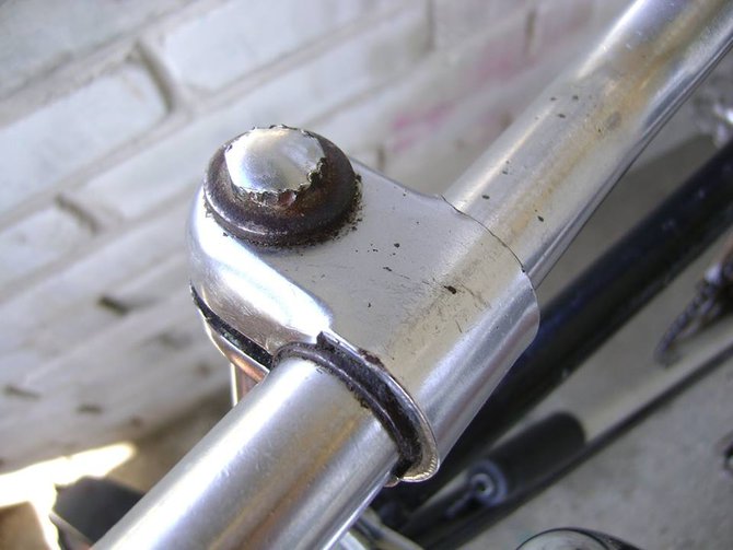

Посоветуйте , как лучше руль открутить ? Чтобы ничего не резать .

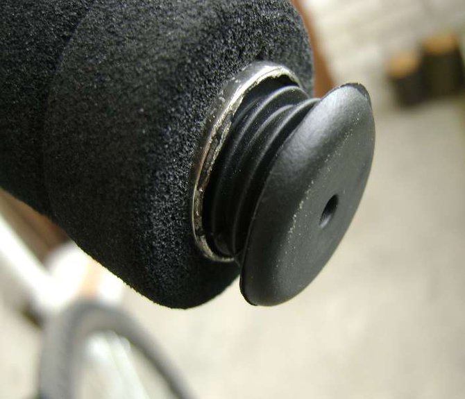

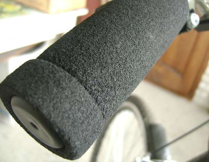

Поменял ручки , благо этого можно купить , асортимент - закачаешся . Резина , поролон , пластик. Цены тоже. Самое дешевое - поролон 25 - 40 UAH (25.05.15) . Но я предпочел поролон , так как у меня передняя вилка без амортизатора. Да и он мягче , не так руки потеют , во всяком случае , я иногда руки ставлю ближе к центру , но для этого нужна ровная дорога, так как неустойчивость в управлении.

Судя по ржавчине вверху, велика вероятность, что в вилке заржавела распорная втулка. Можно попытаться просверлить в вертикальной трубе руля отверстие 1мм и с помощью шприца залить туда жидкость, что называют "жидкими ключами". Можно использовать керосин, а на худой конец даже обыкновенную воду. Но, я бы с водой всё же не рисковал. Воду, заливают в крайнем случае и не тогда, когда собираются ждать несколько дней.

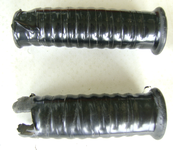

Я в своё время обматывал руль киперной лентой.

Я думаю керосин шприцом можно залить туда безо всяких отверстий. Если газовый ключ не цепляет, я бы перепилил ножовкой по металлу болт, через щель в "хомуте", который удерживает руль.
А я ужасный стартоновский руль вообще изолентой обматывал :)
Это конечно тяжело, но возможно. Ему надо "МОЛОТКОВ надавать". Просто пару раз влупил сверху прямо по болту и спрашиваешь-"Будешь крутится? Нет, на еще."
Постепенно под вибрацией ржавчина отваливается и болт откручивается.

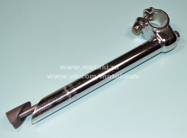

Интересно , простая трубка (аналог в диаметре) на руль подойдет , или обязательно ее нужно резать для распорочной гайки и чтобы обязательно с торца было узкое отверстие ?
я подозреваю , что оправлюсь на рынок , там этого изобилия "До вибору , до кольору" (очень много) , станка у меня нет , резьбу я не нарежу , больше потрачусь - ни%ига не бюджетно :(
