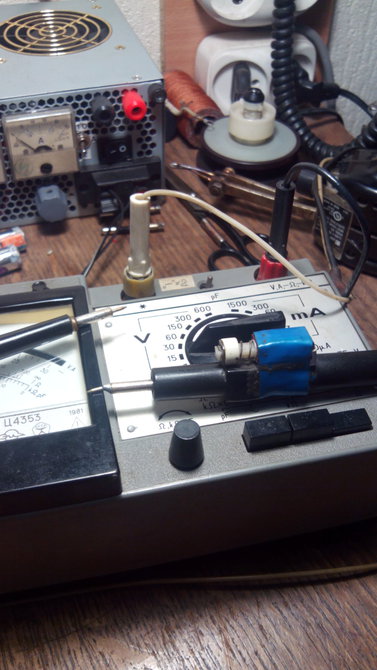

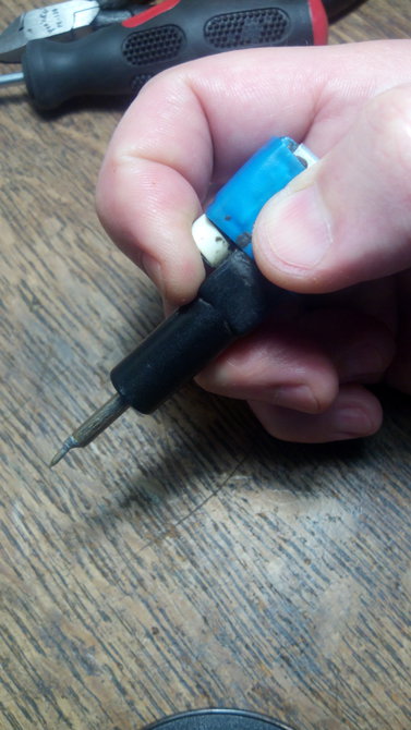

давно лет 30 назад, где то увидел что то подобное - щупы с изменяемой полярностью. сделал себе и с тех пор, если мне приходится пользоваться чужим прибором, у которого нет таких щупов, я себя чувствую не в своей тарелке, потому как к хорошему быстро привыкаешь :) . особенно удобно ими прозванивать детали - полупроводники, электролиты, да и при замерах иногда нужно оперативно поменять полярность на щупах. единственное ограничение, что этими щупами не померяшь большой ток, т.к. провод тонковат и при токах больше 0.5А-1А будет сказываться падение напряжения. естественно эти щупы актуальны для стрелочного прибора. если кто решится себе сделать такие - гарантирую НЕ ПОЖАЛЕЕТЕ!!!
пробовал разные варианты кнопок, но удобнее всего П2К или им подобные
