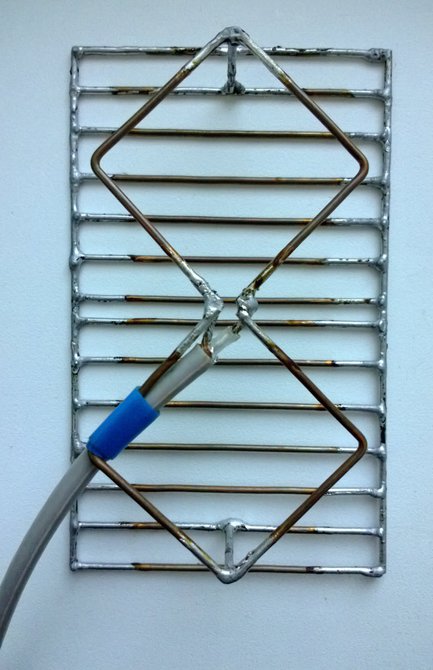

Мучил я в прошлом году вот такую антенну
С волновым каналом на гигагерцовых частотах - морока одна, да и в кабеле, всё, что антенна усилит - потеряется, лучше всего тарелка-офсетка, 30-50 см, свисток в фокус, подключение - через USB-удлинитель на витой паре, если больше 10 м, то - в экране (описание здесь). Простенько и обует любой волновой канал. :)

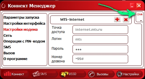

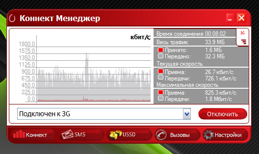

Я писал выше - сейчас у меня МТС Коннект, Россия. Модем первый был HUAWEI 420S.. 3G: HSPA+/HSUPA/HSDPA/HSPA/UMTS(WCDMA) 2100MHz. Не жаловался. Работал в паре с самодельной 3G антенной Харченко, есть на фото. Через время отвалился на плате разъём под внешнюю антенну, и пипец.... модем пошабашил, не ловит ничегошеньки. Пытался подпаять хвостик, но куда там, с моим зрением +4 и даже с лупою, это не реально. Остался на память скрин менеджера и фото антенны. Пришлось разлочить Билайнновский ZTE MF 180 под всех операторов, но он еле пыхтит, и при одинаковых условиях эксплуатации, он рядом не стоял с HUAWEI 420S. А недавно заметил такое - вставляю модем напрямую в материнку ПК, надеваю на модем адаптер от антенны, и в результате вижу на MDMA уровень сигнала -109dBm, и модем не коннектится. Потом делаю тоже самое, но уже через 5м USB активный кабель и сигнал подлетает до уровня -99dBm..... Мне как человеку скучному и далёкому от хитрых познаний радиоэлектронных прибамбасов, в голову пришла мысль, что по видимому дело в активном кабеле USB, так как с обычным удлинителем 1.5м, такого эффекта не было. Либо глючный модем ZTE.
Да, самый первый мой модем был из серии "коробочных решений" HUAWEI EC 122, намертво зашитый под CDMA Интертелеком Украины. К нему вопросы отпали после покупки антенны Яга на 14 элементов, какого то фирмача из Донецка. До БС Интертелекома было больше 12 км, и интернет летал, а тут 3км и еле ползаю....
3003526.jpg [ 939.87 Кб | Просмотров: 37687 ]
Снимок3.jpg [ 77.98 Кб | Просмотров: 37687 ]
