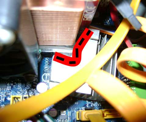

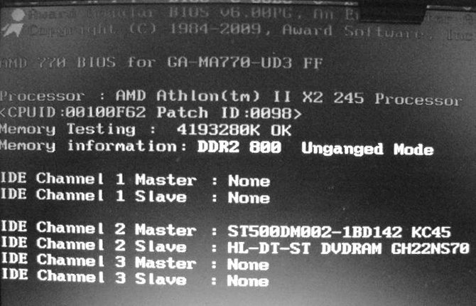

Информация слева от и ниже под Гифкой , ( на моем юзерпике) материнка gigabyte GA-MA770 - UD3 (AM2;AM3+) (двойной биос , все конденсаторы со сроком службы более 50 000 часов.(другой вариант электролита)) / DDR2 (800mhz) hunix / А вот эта фраза в брошюре меня настораживает : "solution pour plate-forme intel/amd" http://www.gigabyte.ru/products/page/mb/ga-ma770-ud3_10Покупал по частях , сперва мать , потом память , проц переставил АМ2 семпрон и ездил так до покупки Атлона , причем медленный одноядерный 1,7 Семпрон себя чувствовал , примерно как Бомж в кадилаке оперативки две по 2 гб . На материнке есть опция GANGET\UNGANGET MODE - двух канальный режим , причем , если в биосе переключить , то при стартовом экране , не поменяется , так и будет писать UNGANGET MODE , но при входе , обратно в биос , вижу что все включено . Материнка пока тьху тьху тьху ,  , единственное что один раз слетели дрова с модема (USB Verizon) . Регулятерно раз в пол года заглядываю под камень . Дешевая КТП8 засыхает за 3месяца , чуть дороже (не помню названия) серенькая такая , превращается в пластилин за год . Температура камня 29 -30 по Цельсию . Включен умный режим вращения вентилятора (при пользованием интернета ) практически останавливается , на столько не слышно . В биос я не лазил и особо нет энтузиазма . Я видел последствия других .  (когда то перешивал на старом , через дискету тогда было не жалко ...)  . Радиатор на мостике ниже (по моему Южный) заменен (не помещалась видеокарта и сильно грелся ) на более большой , и частично с удаленными рёбрами .
