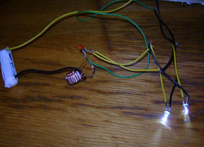

в схемке данного характера есть нюанс , и он качественно описан для "БРОНЕПОЕЗДОВ" в роди меня . http://www.rlocman.ru/shem/schematics.html?di=61506
на рисунке отмечено как нужно замыкать конец трансформатора (котушки ,дроселя) , а то в остальных темах, просто копи-паст. Я сделал схему, сразу по сложнее , с двумя транзисторами , на шесть светодиодов (что бы два раза не бегать ) и схема, естественно не заработала , потому что я осел :evil: . А еще , катушка при работе (генерации) выдает характерный свист (когда то в телевизорах Электрон такая проблема на блоке высоковольтном решалась каплей клея ).

Виталий - мне тут рекомендовали намотать на кольцо по витку изоленты , дабы избавиться от свиста (дросель в генерации свистит )
- не помогло , задо свечение стало лучше . Наверное я более тщательно второй раз мотал . Кроме того , при паралельном включении удалось за питать три светодиода (белых) .Транзистор , мне тоже рекомендовали ставить по мощнее , я не замечаю особого нагрева , по этому заменять не буду.
Вторая схема так и не заработала , как не крути .
осталось все это скомпнировать и собрать в единый корпус .

Проверил сегодня. БатФейка та же, прошлогодняя (правда её уже в прошлом году на "мусорник" выбросили). Работает. :( Светят все шесть ярких белых свеоИдиота :) .
На продолжительность работы, не проверял. Так, время от времени ночью во двор выйти :) .
А изолента :( , вряд ли она сможет спасти от "свиста" Отца Русской Дерьмократии :) . Нужно посмотреть форму сигнала на коллекторе, базе. Там частоты достаточно высокие что бы их мог услышать Человек. Вероятнее всего какие то БИЕНИЯ. Попробуй отмотать несколько витков БАЗОВОЙ катушки.
