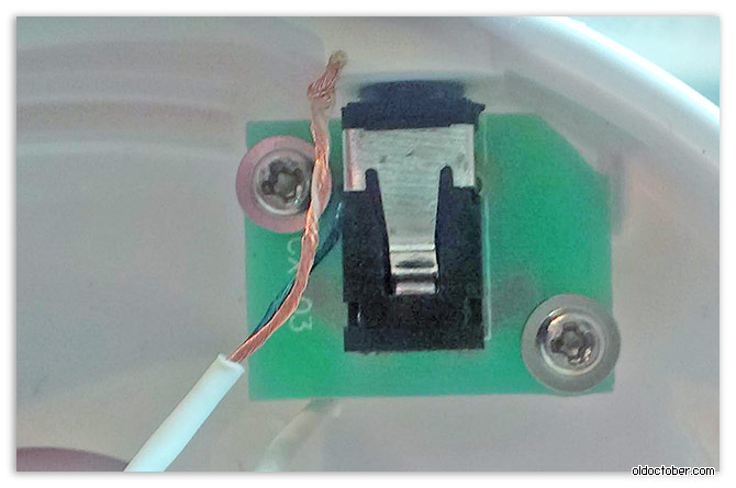

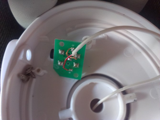

Разбирал наушники (vibe fli over) со съемным кабелем и нечайно выдернул провод от динамика и теперь не знаю куда он должен крепится, прошу помогите пожалуйста.
Сама фотография с проводом и местом подключения прилагается.
Комментарий к файлу: Сам кабель от динамиков и место куда нужно подключать
IMG_16062014_142437.jpg [ 47.76 Кб | Просмотров: 28057 ]

фото с другой стороны , винтики открути и переверни..

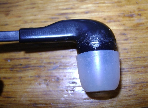

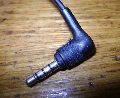

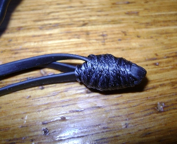

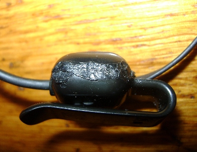

Вот уже 4 года юзаю от какой то NOKI"и , маде ин чайна . Правда изначально, покупалось к телефону Корби , но так как не подошел , решил переделать к плееру на разьем с 3 делений , через два года , переделал обратно так как использую плеер на телефоне , наушники работают довольно громко, а на плеере , на протяжении 1,5 часа начинают болеть уши (как будто продул на ветру) . Провод , чем то напоминает наш отечественный от телефона (тряпка , то есть синтетическое волокно + медная нить многожильная )5 проводов 1 как бы экран, остальные -понятно левый , правый , микрофон , масса . Лудятся отлично , зачищаются с помощью столярного ножа и зажигалки . Все такое микроскопическое. что нужно ювелирное мастерство . Около джека (штекера \ разъема ) изоляцию по простому зашил капроновой ниткой , как носки :) , то , что нафото такая скрутка - это разделение на левое-правое ухо , ужасно , знаю. но провода не хватило , за то уже 4 года. соединение корпусов (пластик) ух и микрофона паял по канту .
Джек - штекер ..jpg [ 52.1 Кб | Просмотров: 28047 ]
кнопка -микрофон.jpg [ 67.98 Кб | Просмотров: 28047 ]

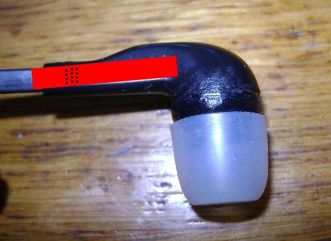

P.S. внутри наушника провод тоже прошил с середины и по верху накрутил нить, так , чтобы провод из корпуса не со скользал (до этого были случаи , отрывало напрочь и искал потом по полу :) )
На рисунке , как бы красным - провод , пунктиром - шов нити

По вашей просьбе, открутил и сфоткал.
XBsOBau1nVE.jpg [ 492.19 Кб | Просмотров: 28032 ]

В наушниках нету ничего сложного , Крайний контакт это скорее всего общий , ближе к центру , тут уже на слух левый или правый , тест на котором у вас настроены колонки и стерео композиция, должна соответствовать распайке на разъеме , тоесть если вы перепутали левый и правый , то их нужно поменять местами. Если каждый канал крепится в отдельное гнездо (я не продвинутый в нано-технологиях и не слежу за модой ) то естественно крайний контакт к разьемам будет масой (общим).
У вас на фото написаны каналы латинскими буквами Right - R правый Left - L -левый Gnd -G - общий , думаю не сложно догадаться.
Пишите , если что ...
Уши.jpg [ 4.53 Кб | Просмотров: 28028 ]

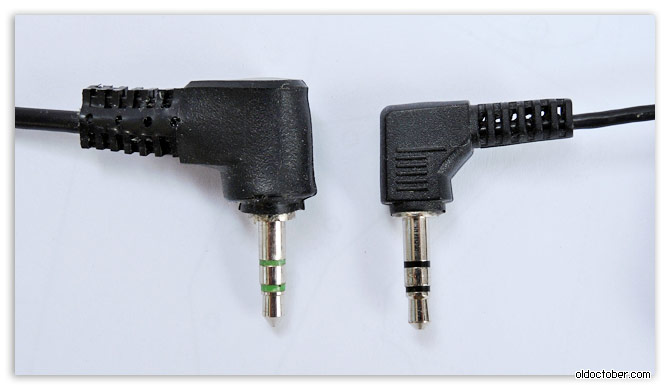

Я тоже многие годы успешно использую клей ПВА. Мне нравится то, что от него можно отмыть кисточку обычной водой. Но, с недавних пор я стал с ещё большим уважением относится к этому клею. Это произошло после испытания модели самолёта с резиновым двигателем. Я приклеил клеем ПВА пропеллер к портняжной булавке. И так как двигатель был экспериментальным, то я не стал делать бандаж из ниток, как это рекомендуют авиамоделисты. При испытании модели, пропеллер десятки раз ударялся о стену и о пол, но клеевое соединение так и не разрушилось до сих пор.
А что касается замены штекеров, то я уже изменил технологию, научившись разбирать и собирать неразборные оригинальные штекеры без разрушения. Правда, под это дело подходят только штекеры с более или менее эластичной оболочкой.

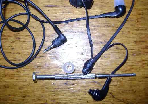

как говорится , упали , наступил - сломалось :)
Штирлиц стоял на своем - это была новая пытка мюллера :ROFL:

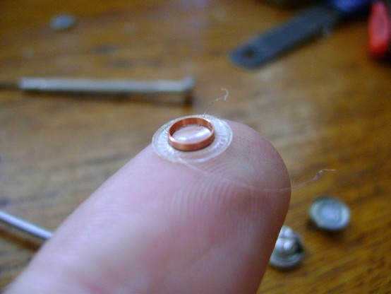

. Ну что то примерно... Разбираем сам капсюль , если порван провод , можно не боятся что оторвешь второй , суть такова , чтобы открыть его, нужно что то острое и тонкое , игла - отвертка (включите воображение) далее аккуратно подвесив мембрану , чтобы ее не порвать подымаем и достаем, осторожно не повредите катушку - это основное .
Untitled-TrueColor-01.jpg [ 35.87 Кб | Просмотров: 27063 ]

Мы имеем катушку приклеенную к мембране , или второй вариант оторванную от мембраны , кому как получилось . Дело такое , нам нужны 2 провода от этой катушки . Тут уже сопоставимо с вашим зрением -нужна вам лупа ,дополнительное освещение . Также терпенье и спокойствие . нужно найти 2 конца , в моем случае первый конец был зажат пинцетом и легким движением (с третей попытки) тяните самой катушкой , а пинцет с проводком крепко держите . У меня было три варианта обривания проводка , пока я не смекнул как нужно его ответвлять от общей катушки .
Таким мазохизмом я еще занимался в школе, тогда наушники были по крупнее , а это новый уровень сложности .
катушка и мембрана.jpg [ 39.09 Кб | Просмотров: 27063 ]
