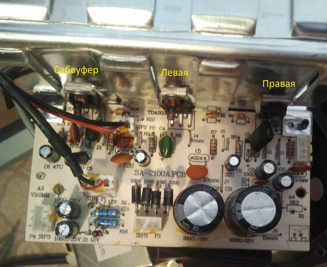

Скажите пожалуйста, у меня такая проблема. Акустическая система 2.1 Defender Blaze 50 не играет музыка в левом канале. При прокручивании потенциометров баса и требла все нормально. Баланс в положении: правая колонка - при прокручивании потенциометра громкости тишина. Баланс в положении: левая колонка - при прокручивании потенциометра громкости резкий треск в левом динамике и сабвуфере. Громкость в положении: минимум - при прокручивании потенциометра баланса тишина. Громкость в положении: максимум - при прокручивании потенциометра баланса сначала шуршание, потом резкий треск в обоих динамиках и сабвуфере. Потенциометры менял 2 раза, на них не стоит грешить, ибо ничего не изменилось с заменой. Поменял все три TDA2030A звук стал ярче, но треск никуда не ушел. Поменял все электролиты, и маленькие и большие, ничего не изменилось. Подскажите в чем может быть проблема, грешу на на схему управления, где потенциометры впаяны.

Когда подсоединяю тюльпаны, играет сабвуфер и правая колонка, левая не играет, меняю правую и левую местами, колонка что в правом гнезде играет, а в левом молчит. То есть обе колонки исправны.

Я добавил в шапку темы схему от похожего УНЧ. Если схема вашего девайса не сильно отличается, то есть на входе левого и правового канала есть только пассивные фильтры, то, возможно, где-то произошёл обрыв дорожки или нарушения контакта. Это всё можно прозвонить омметром, начиная от входа УНЧ до входа TDA2030 и от выхода TDA2030 до гнезда колонки. Неисправным также может оказаться C3 на входе TDA2030.

Вот такая схема у моей системы. Что именно могло выйти из строя?
IMG_20131019_140714.jpg [ 474.6 Кб | Просмотров: 24523 ]
