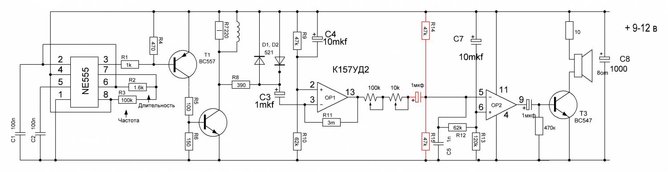

Andkiev
Два стократно отработанных примера универсального силового ключа на IRF от логики, смотрите левые части схем.
Эта - прямоточная:
Вместо второго биполяра тупо ставим IRF, просто не нашел картинки, где на месте биполяра IRF.
Независимость от питания.jpg [ 57.34 Кб | Просмотров: 91127 ]

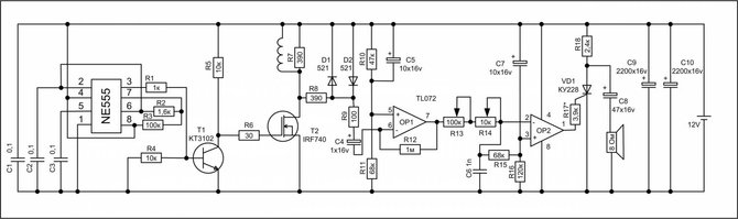

Andkiev
Вот схема с инверсией:
Незапрещенная схема.jpg [ 71.49 Кб | Просмотров: 91124 ]
