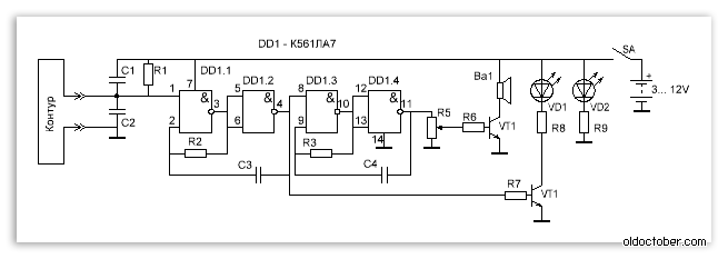

Понятно. Тогда проволока. Подойдёт медный обмоточный провод диаметром около 0,1мм. Если тоньше, то сложно растягивать можно самому порвать. Если толще, то человек почувствует, когда порвёт. Да и слишком заметно будет.
Если использовать КМОП микросхему, то тогда можно будет свести потребление к минимуму. То есть, схему будет потреблять так мало, что батарея раньше умрёт от возраста. На одной копеечной микросхеме можно будет собрать и усилитель сигнала и сирену. Если собирать на транзисторах, то понадобится больше элементов. Хотя, если сирена, зуммер и т.д. уже есть то можно значительно упростить схему.
Вот для затравки такая схема. И хотя она для других целей собрана, но принцип работы тот же самый. Если устроит, то я её для вас модернизирую.

Если на картинке фотоаппарат, то там обычно устанавливают миниатюрный динамик, который позволяет прослушивать звуковое сопровождение к видеозаписи. Для того, чтобы этот динамик начала издавать звук, на него нужно подать какой-либо сигнал. Динамики преобразуют переменный ток в звуковые волны. В вашей батарее постоянный ток, поэтому, если к ней подключить динамик, то последний либо ничего не будет издавать, либо и вовсе выйдет из строя. В электронных часах, обычно, используют пьезоизлучатель. Чтобы он зазвучал, на него туже нужно, либо подать сигнал, либо собрать схему, в которой кроме пьезокизлучателя будет ещё транзистор. Схема включения зависит от конструкции пьезокристалла.
Правда, есть ещё зуммеры, на которые достаточно подать напряжение, чтобы они завизжали, но они не все такие. Для некоторых нужен дополнительный генератор, да и их обычно выпускают на напряжение в диапазоне 9-12 Вольт.
Схема, которую я Вам уже предложил может работать с любым оконечным устройством из перечисленных выше. А схема, которую выбрали Вы - нет. Так что, прежде чем я Вам ещё что-нибудь буду советовать, Вы должны определиться с динамиком, или что там будет вместо него.

Ну, так, тогда, я попал в самое "яблочко" ещё вторым своим постом. Предложенная мною схема может работать в диапазоне питающих напряжений 3... 15 Вольт. Почти ничего не потребляет в дежурном режиме, что важно при использовании батареи "Крона" или разряженных элементов другого типа, например, батареи, состоящей из двух элементов ААА.
Если согласитесь на покупку десятицентовой микросхемы, то напишу для вас коротенькую статью с описанием схемы. Правда, схема уже немного разрослась из-за предъявленных Вами дополнительных требований. Ну, а номиналы некоторых элементов будут зависеть от напряжения источника питания.
Комментарий к файлу: Это второй вариант. В первом была ошибка.
Будем делать тогда по этому варианту :) Укажите, пожалуйста, номиналы всех элементов. Под 9в будет.
Еще что интересно - есть ли ограничение по длине проволоки? Вроде, при большой длине сопротивление будет настолько мало, что сигналка будет срабатывать, считая, что контур разорван. Или я ошибаюсь?
