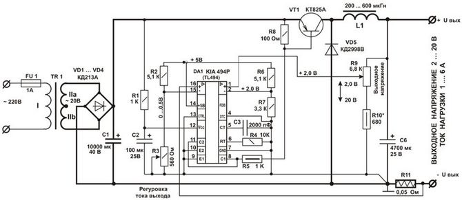

Я немного разбираюсь в автомобильных аккумуляторах, им однозначно нужно ограничение как зарядного тока, так и напряжения. Ток (на практике) устанавливают в 0,1 от его ёмкости (60Ач - 6А) и ограничение напряжения в конце зарядки (максимум 14,4В для 12В АБ). К стати и по разрядке нужно ограничивать и ток (максимальный) и напряжение ниже которого разряжать нельзя (а то быстро умрет). Думаю и другие аккумуляторы лучше эксплуатировать в оптимальном режиме (ну или хотя бы не выходить за предельно допустимые).
Мне в инете как то попалась интересная схемка (её сохранил, а страничку нет, знаю только что она с авторской страницы Кравцова В.). Интересна она тем, что регулирующий элемент (КТ825А) в ней не работает в "режиме утюга" как в выше приведенных схемах. Если достаточно выходного напр. 15В и тока 6А (аккум. от легковушки), то транзистору достаточно радиатора в 100 см2
admin - ты мужик умный, может из неё что то сделаешь. Например использование полевого транзистора, думаю в разы уменьшит радиатор на нем.
Схема.JPG [ 36 Кб | Просмотров: 30364 ]

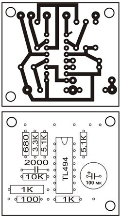

А вот печатка
Плата.JPG [ 35.44 Кб | Просмотров: 30364 ]

Эта схема из серии "Шаг вперёд и два назад". Автор построил импульсный стабилизатор на драйвере ШИМ для полумостового блока питания. Измени он немного схему, и можно было бы выбросить трехкилограммовый трансформатор.
