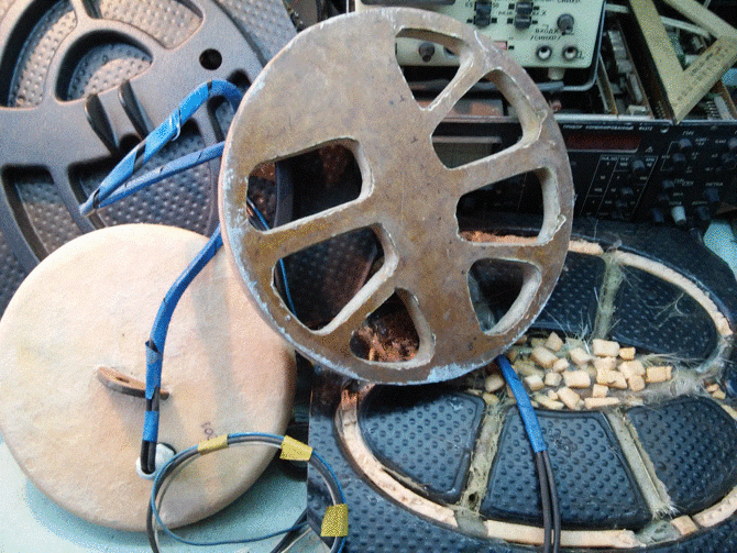

Шикарно :)
Когда же будем эпоксидкой датчики на подвесе заливать?
Фото2295.jpg [ 905.03 Кб | Просмотров: 26357 ]
Фото2249.jpg [ 457.96 Кб | Просмотров: 26357 ]
Фото2185.jpg [ 621.08 Кб | Просмотров: 26357 ]
 Заголовок сообщения: Re: Несколько слов о металлоискателях
СообщениеДобавлено: 28 янв 2015, 00:49
bens
Я уж было заценил идею с подвеской шаблона на тросиках. Можно легко менять положение, если пустить тросы крест на крест. Но, на картинке тросы уж слишком серьёзно зафиксированы. Фишка, видимо, не в этом. Так что, я бы всё же положил шаблон на стол и отрегулировал его положение клиньями.

Админ
Это не тросики, а толстая сомовая рыболовная леска. По углам - четыре хитрых самофиксирующихся карабинчика, позволяющие произвести идеальную тончайшую регулировку горизонтали. Именно такими производится настройка плоскостей управления моих жар-птиц.
Клинья на столе в моих условиях не прокатят - весьма нестабильные деревянные полы, на которых стоит далеко не самый стабильный стол. А точность позиционирования должна быть очень высокой. Так что я поручил работу по выравниванию и последующей идеальной стабилизации горизонтали гравитационным силам этой любимой планеты. Такого технического решения пока нет ни на одном МД- строительном форуме. Предлагаю заценить его ещё раз :)

СообщениеДобавлено: 28 янв 2015, 15:09
bens
Пол даже в железобетонной девятибальной многоэтажке ходуном ходит. Это легко проверить, если стукнуть по нему ногой и понаблюдать за блином серьёзной вертушки. В доцифровую эпоху, у меня проигрыватель грампластинок был установлен на полке, которая крепилась к стене. Правда, если стены из гипсокартона, серьёзное крепление сделать невозможно. Но, если из ракушечника или гипсоплиты, то есть надёжная технология>>>
:shock: Такого я ещё не видал!!! :D :D :D
bens, а болты не мешают?
Катушки.gif [ 371.91 Кб | Просмотров: 26324 ]
