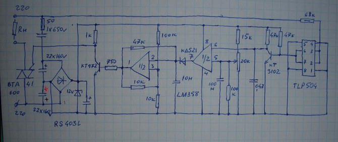

DSCN7829-2.jpg [ 120.44 Кб | Просмотров: 223839 ]

Serge, собираюсь повторять Ваше устройство.
Возник вопрос: На принципиальной схеме у оптопары TLP504 есть 8 выводов, а согласно даташита на TLP504G : http://www.alldatasheet.com/datasheet-p ... P594G.html , у этого девайса 6 выводов.
Как получилось такое несоответствие?
Про стабилитрон на выходе диодного моста можно чуть подробнее?
Какое на нём обычно должно быть напряжение?
