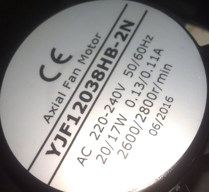

Здравствуйте . Есть необходимость в регулировке вращения вытяжного вентилятора . Обычный вентилятор с подключением в сеть 220в , который ставиться в ванной в вытяжную трубу вентиляции. Для чего я его туда ставлю ? Ну во первых : на потолке остается конденсат , в последствии кидается плесень , во вторых плохо работает отдушина (вентиляция) . В последний раз , когда приходили трубочисты , так эти гады мало того что ничего не сделали , так еще по ломали воздуховодные каналы , и теперь я слышу как сосед с первого (2 этажа) этажа варит по утрам кофе , или скажем что то карсит ,

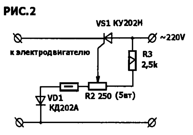

Еще , я хочу снизить обороты , так как сам пропеллер сильно гудит . когда раскручивается . Есть простейшая схема (вложение ниже) для подключения электрической лампы накаливания . Только это лампа а это мотор . Не знаю , не уверен . спрашиваю , прошу помощи.
мотор-фен.jpg [ 168.86 Кб | Просмотров: 46819 ]
схема2.jpg [ 47.23 Кб | Просмотров: 46832 ]
Последний раз редактировалось ZX_Spectrum 28 мар 2017, 00:50, всего редактировалось 2 раз(а).
 Заголовок сообщения: Re: Двигатели
СообщениеДобавлено: 27 мар 2017, 14:05
Можно использовать симисторный регулятор или автотрансформатор. Я бы не рекомендовал завоневать вашим вентилятором ваших соседей, когда канал общий и не предназначен для этого. Для вентилятора нужен только индивидуальный канал.
СообщениеДобавлено: 27 мар 2017, 14:35
Зарегистрирован: 10 июн 2014, 15:23
Сообщения: 188
Здравствуйте ...
Вот: http://www.radio-konst.narod.ru/moi_kon ... c_vent.htm
"твоя" схема. Пользуйся, на здоровье.
