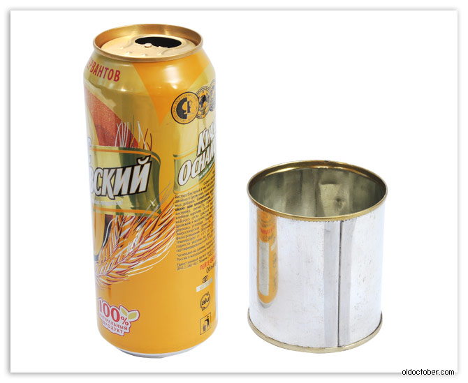

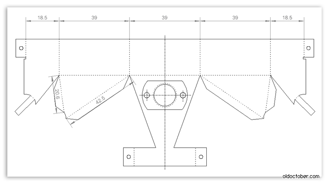

Для очередного проекта нарисовал сложную развёртку. Собирался изготовить деталь из жести от банки сгущённого молока. Но, когда пошёл в магазин, с удивлением обнаружил, что у банок сгущённого молока изменился форм-фактор, они стали короче. Причём, стали короче как раз настолько, чтобы моя развёртка, которую я проектировал под старую банку, не пометилась.
Завалялась у меня пол-литровая банка от кваса. Разрезал я её и было и возрадовался. Толщина металла всего 0,1мм, тогда как у стальной банки от сгущёнки аж 0,3мм. Но, радость была недолгой. Металл у банки от кваса оказался слишком хрупким. Это явно не алюминий, а какой-то дюралюминиевый сплав.
Собственно вопрос. Все современные пол-литровые банки от кваса, пива и т.д. изготавливают из такого же хрупкого материла или они металл бывает разным, разной толщины и т.д.?
(Напитки в банках не употребляю, а покупать ради экспериментов накладно. )

admin - выше пепси не подымаюсь , но могу уверить , что именно так оно и есть , При попытке (еще полтора года , когда я еще курил) сделать пепельницу , металл не резался а крошился(местами) . По этому вырезать приемлемую полосу удавалось редко .

Я разрезал банку и получил достаточно ровный лист металла. Но, при попытке согнуть металл с малым радиусом гибки получил микротрещины, которые приводят к разлому листа по линии гибки, уже после нескольких воздействий типа туда-сюда на угол в 20-30 градусов. Если гнуть с радиусом в 0,5-1мм, прочность металла в месте гибки возрастает. Но, для гибки с радиусом пришлось бы изготавливать специальное оборудование, так как развёртка довольно сложная.

adminесли нагреть банку на газплите(отпустить металл), то он перестанет быть хрупким.
 Заголовок сообщения: Re: Мастерская или текущие проекты Админа
СообщениеДобавлено: 08 янв 2015, 17:42
тогда уж греть надо не на плите, а в духовке, иначе равномерного разогрева не получить.
- я думаю, что это все-таки не хрупкость, а свойства данного сплава (чистый алюминий в изделиях не применяется) - хрупкое ломается с первого раза.
СообщениеДобавлено: 08 янв 2015, 18:41
Хрупкость боковин обсуждалась на Вегалабе в теме "ЭМОС".
И эта хрупкость обусловлена вытягиванием металла при формовке, донышки не имеют такой хрупкости . В духовке температура маленькая.
Админ попробует и мы узнаем.

У алюминия температура плавления ~600 г.Цельсия, в духовке - легко 400-450 (газовая, белорусская). И где:
в духовке температура маленькая.

Да, после нагревания, металл стал пластичным и гнётся как хочешь. Вот только газа у меня нет. Нагрел узкую полоску на пламени миниатюрной газовой горелки (типа зажигалки с форсункой). А какой температуры будет достаточно, чтобы прогреть в электродуховке? У меня только одна банка была... :)

А про температуру -ктож её знает. Обрежте дно и крышку, разрежте вдоль шва и держите пока не "поплывёт"
/на костре будет быстрей и дауншифтернее/.
