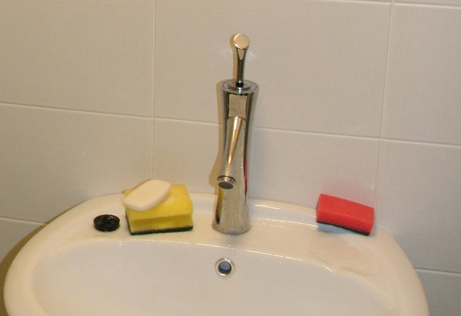

Я могу привести пример моего дешевого, порядка 10 евро, смесителя на кухне. Там так получалось: место (как бы, "колонка из шайб"), где кран порорачивается по кругу, чтобы его премещать, протекало, но когда вода шла, то не сильно заметно, а когда вода была перекрыта, то то, что оставалось в кране (не более этого объема) выше этого уровня, постепенно вытекало, и, так как место соединения с мойкой тоже не было совсем герметичным, могло даже накапать в моечный шкаф.
Решил просто: разобрал эту "колонку", там, как я помню, были резиновые кольца, сверху и снизу, которые и пропускали воду. Я поставил для уплотнения резиновых колец по кругу дополнительно фторопластовую ленту (фуму), и теперь стараюсь слишком часто и сильно кран по кругу не перемещать, тем более это сейчас уже и не требуется, поскольку посуду моет пмм (посудомойка), которой поначалу не было. Вообщем уже 2 года никаких протечек не обнаружено, а я уж думал, что надо смеситель выкидывать. Я, кстати, много этих дешевых и даже разных итальянских смесителей перепробовал, все они в этом месте подтекали, менял по гарантии пока не надоело, а решается оказывается легко. Покупать тоже самое за 50 и более евро посчитал для себя верхом идиотизма, тем более, по прошествии 5 лет, вижу похожие проблемы у тех, кто это сделал :).
В ванной тоже интересно было: там изначально такой-то дефектный смеситель раковины с рычагом, типа джойстика, достался, подкапывал, сперва сверху чуть-чуть пропускал, образовывалась небольшая лужица, даже никель кое-где сверху стал слезать, а потом стал и из носика капать, не сильно и не всегда, ну, может быть, капля в минуту. Методом "логического анализа" :) я определил, что капает горячая вода. Тогда поменял местами шланги ГВ и ХВ. Действительно, теперь уже холодная в такой конфигурации капать стала меньше, но проблема не решилась полностью. Разборка не дала результатов, поскольку в данном случае пропускал уже неразборный механизм "джойстика", а там давление уже сетевое и его обычными прокладками не удержать. А вот последнее время заметил, что сверху протекать перестало, вероятно что-то случилось с механизмом джойстика, приработался что-ли :), а может просто сверху щели герметизировались солями воды, не знаю, а разбирать не хочу, раз не течёт :).

Вот этот кран с джойстиком, чтобы было понятно. Вот что значит снято хорошим фотиком (ещё в самом начале) вырезал маленький нужный кусок и всё нормально видно :). Подтекало сверху, на "шайбе", просто появлялась вода. Там есть резинка, я пытался уплотнять, но напрасно, там нет такой жесткой фиксации, вероятно, на давление, что будет пропускать джойстик и не расчитано.
А итальянский кухонный смеситель обычный, поворотный, такие во всех магагинах есть...
kr.jpg [ 49.81 Кб | Просмотров: 22572 ]

Надо выяснить, откуда течёт, сверху белого или снизу, если сверху, то можно чем-то уплотнить...
