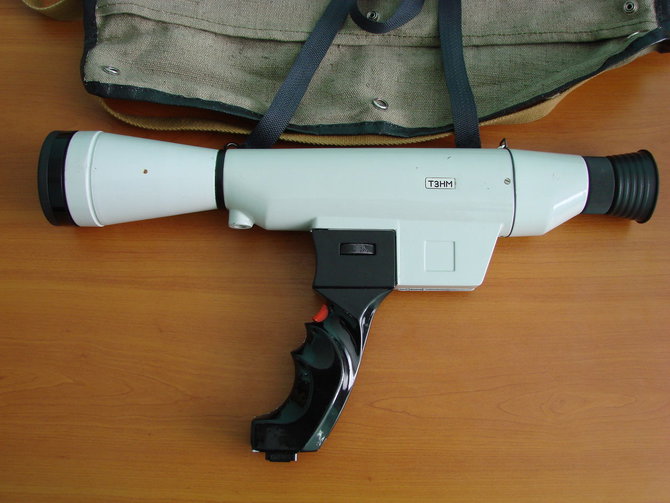

Короче, как и обещал, притащил его со старой квартиры. Называется он не ПНВ, а ТЗНМ, т.е. Трубка Зрительная Ночная... Модернизированная :). Производство НПЗ (Новосибирск), все документы есть, гарантия с 93 года :). В разобранном виде, выгляди солидно, ручка, как у автомата, труба с окуляром, металл. Платка, трансформатор, электронная трубка, питание 3 В от 2-х батареек А316... Есть срисованная мной более 20 лет назад схемка на 2-х транзисторах и трансе на пожелтевшей бумаге :)...
Далее пока поищу инфо в сети, может на что и сгодится, хоть по частям. Как ПНВ она меня и раньше мало интересовала, потому и не заморачивался с ремонтом, можно легко телескоп сделать из такой солидной трубы :)...

Комментарий к файлу: Фото не моё, из интернета.

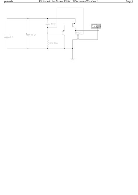

Схема примерно такая, но не работает такой генератор в симуляторе, что-то тут не так. Проклятые военные умудрились для двух транзисторов нарисовать двухстороннюю плату, да ещё с кучей ненужных перемычек, замучился перерисовывать, но и ранние рисунки оказались всё-таки правильными. Только высокое снимается между минусом питания (корпусом) и ВВ выводом трансформатора.

Ну, как считаете, такая схема генератора должна работать и там принципиальная ошибка закралась?
Навскидку, ток нижнего по схеме транзистора, а значит и база-эмиттерного перехода верхнего, ничем не ограничены, кроме коэффициента усиления нижнего транзистора. Мне это не нравится.

Вот и мне не нравится, транзисторы то открыты получается, что-то тут не то. Тут может роль играть нагрузка, сопротивление вторичной обмотки порядка 7 кОм, ну и сам умножитель, но подключается нагрузка относительно корпуса опять же...
