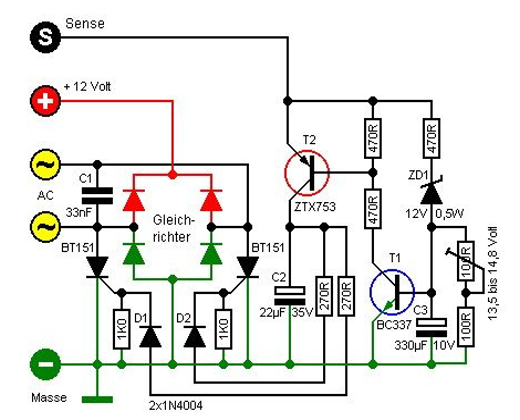

Есть у меня скутер - "китаец" правда, но он мне нравится - удачно просто попался. За 6 лет, проблем не было, да и накатал я на нём всего 8000км. Этой весной купил новый АКБ и был доволен. Но вот на днях обнаружил проблему, а именно - при работающем двигателе, на клеммах АКБ напряжение составляет около 20 Вольт, и не меняется с увеличением и снижением оборотов. Одолжил реле регулятор ,точно такое же как и моё, у знакомых - напряжение 14 Вольт реле выдало. Поехал в город за новым, но такого не нашел, а те что были не совпадали по разъёму и цвету проводов. В общем решил попытаться восстановить своё. Но тут меня ожидал сюрприз - все детали реле оказались залиты какой то смолой. Но и это не главное, я, прежде чем начать курочить корпус, хотел проконсультироваться со специалистом, и понять , стоит ли браться за это дело.
Прошу прощения, чёт у меня интернет скис......
Цена вопроса 60$, это стоит реле, а сколько возьмёт почта ???? Но и эта сумма для меня сейчас огромна. Да и всё таки хочу восстановить, не могло же оно полностью выгореть....
Посмотрите пожалуйста схему, стоит ли чего то думать. Знаю лишь что реле шунтирующее, но не могу додуматься - что оно шунтирует, и не связано ли это с двумя тиристорами в схеме.

Какова цена вопроса? Может проще заказать по почте. Китайцы вроде немного берут за пересылку.

Добавил схему реле. Какую работу в РР делают тиристоры, это же по сути КЗ генератора......

Я не автолюбитель, но что-то вспоминается мне, что в генераторах, для регулировки выходного напряжения, используют обмотку подмагничивания генератора же. Может быть, и в вашем аппарате тоже так. А схема несложная, можно повторить. А вот выйдет ли это дешевле в совокупности...
У меня в стиральной машине тоже вся схема управления залита чем-то похожим на полупрозрачный силиконовый герметик. При ремонте я просто вырезал кусок герметика в нужном месте. Если и ваша плата поддаётся такому ремонту, тогда останется только выявить неисправные детали.
Ещё можно б/у регулятор поискать на авторынке, наверняка выйдет дешевле в два-три раза.
