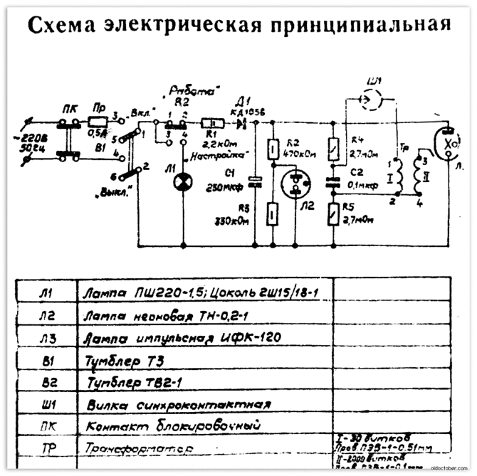

Подскажите пожалуйста как синхронизировать фоторепродуцционную установку ФРУ-1 1979 года выпуска с камерой Кенон 7Д. Вспышка в ФРУ- 1 построена на неоновой лампе ТН-0,2-1. ФРУ-1 предназначена для копирования негативов. В Кенон 7Д имеется мама для кабеля синхронизации, но камера не видит подключаемое устройство и не реагирует на него.
Спасибо.

Спасибо за советы. Эти материалы я все без исключения нашел в Интернете. Хочу сделать все же доработку имеющегося устройства копирования, ведь все уже есть кроме синхронизации с Кеноном. Принципиальная электрическая схема имеет вид
Спасибо.

Приведённая вами схема ничем не отличается от схемы обычной сетевой лампы-вспышки.
Некоторые энтузиасты пытаются подключать сетевые лампы-вспышки напрямую к ключевому элементу синхронизации камеры. Я сам видел, как такая вспышка работала на DSLR Nikon.
Но, сейчас производитель не приводит в сопроводительной документации информацию о максимально-допустимых напряжении и токе для ключа синхронизации. И хотя, в моей камере Nikon, образца 2002 года, было указано напряжение 240 Вольт, сила тока указана не была. При разряде же конденсатора С2 (по вашей схеме), ток может превышать 1 Ампер. Поэтому, я вообще не рекомендую даже приближаться к подобным значениям. Фирменные и совместимые лампы вспышки для камер ведущих брендов используют для синхронизации напряжение всего около 5-ти Вольт.
Лампы-вспышки же, собранные по схеме, подобной вашей, выдают на синхроконтакты напряжение:
220 * √2 ≈ 311(Вольт)
Такие схемы использовались для плёночных камер с механическим синхронизатором.
Есть несколько способов снизить напряжение на синхроконтактах. Схему одного из них, где используется оптосимистор, я показал выше.
Здесь вы найдёте ещё две схемы, но уже без гальванической развязки>>>
Для повышения качества сканов, можно также сделать переключатель энергии вспышки, чтобы при съёмке любым объективом можно было приблизиться к значению оптимальной апертуры. Если надумаете сделать такое изменение, скажите, я нарисую схему. Конденсаторы большой ёмкости нельзя соединять как попало.
