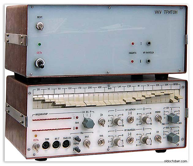

Если решите строить самостоятельно, то советом помогу. Но, рекомендую начинать постройку с технического задания и эскизов. Например, как Вы собираетесь использовать пульт ДУ мне непонятно. У меня есть самодельное многофункциональное усилительно-коммутационное устройство, но кроме выключателя питания, я на нём почти ничего не трогаю, так как всё управление осуществляю с компьютера. Просто, когда этот усилитель строился, компьютеров ещё не было. Сейчас бы, конечно, можно было оставить только верхний блок.
Краткое описание УКУ (УНЧ) >>>

На фото так с виду больше радиостанция какая-то, чем усилитель :D

Оконечники так и делают. Вот, на картинке выше, верхний блок, это оконечнкик. У него регуляторы выхода сделаны под шлиц.
