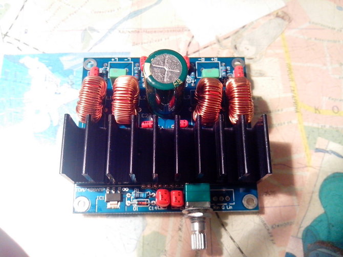

У меня в наличии есть этот трансформатор. (Вопрос, возможно, тупой - простите чайника :cry: ) Скажите пожалуйста, можно ли из него каким-либо способом получить 35В постоянного стабилизированного тока?
Этот трансформатор у меня от старого усилителя. Хочу сделать блок питания для полуфабриката на базе TDA7498 (смотрите вложение). Характеристики такие: напряжение от 15В до 36В (максимум 39В не рекомендуется), на выходе по 80 Ватт на канал при 36 В и 8 Ом. Раз TDA7498 - это класс D с высоким КПД, то 160-ваттного трансформатора, по идее, должно хватить хотя бы на 50 Ватт на канал, не?
Спасибо заранее всем откликнувшимся! :roll:

Можно, там же две обмотки по 18 вольт. А зачем Вам стабилизатор. Это усилитель класса Д, всё равно, что импульсный блок питания.
Никогда такие не строил, но боюсь, что на ВЧ он не порадует.

Имея на руках трансформатор, я померял значения для формулы точнее... Толщина набора 2.4 см (предполагалось 3 см), ширина пластин 3.2 см (предполагалось 4.5 см), и в итоге это даёт нам аж чуть больше 50 Ватт.
:cry:
А мне нужно хотя бы 100... обидно...

У усилителей класса Д очень высокий КПД. Но, если Вам нужно по 50 Ватт в канале...
