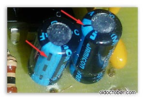

У полярных электролитических конденсаторов "минус" указан на корпусе. Длина выводов, как правило: минус - короткий, плюс - длинный. Но, у старых советских было всё ровно наоборот. Если есть сомнение, то можно проверить тестером. Прямое сопротивление всегда меньше обратного.
Конденсаторы.jpg [ 13.62 Кб | Просмотров: 66219 ]

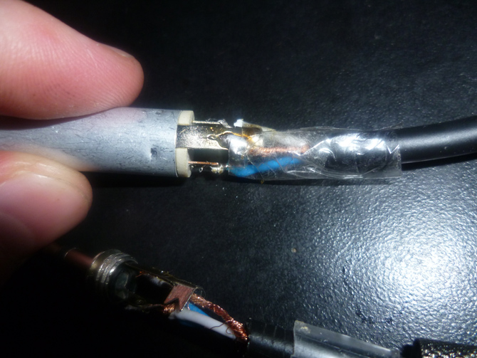

Вот здесь кажется есть перемычка.
это оптическая иллюзия)
Я так понимаю общий вывод это то, что посередине длинный? изначально я вообще не припаял его, послушав одногруппника.
Сейчас перепаял, результат тот же
P10203381.jpg [ 188.02 Кб | Просмотров: 66220 ]
