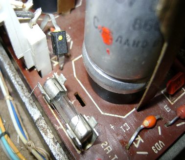

Значит как уже говорилось , 2014 принес собой кучу не рабочей техники. О ремонте этого апарата буду писать и советоватся с вами , друзья. Техника старая но, вполне приемливая. Болезнь такая: один канал не работает , посже выяснилось , что , он работает , только тихо-тихо и греются транзисторы без нагрузки. Вот , разберу , по сдуваю пыль . по меряю токи , благо схема есть.
В кассетнике с головки и прижимного ролика было снято окись металла , касетник работает в режиме стерео , то есть с кассеты звук идет по двум каналам , вот уже на оконечном только один выход. Странно , что пасик не разлетелся , столько лет прошло.. :pardon:
романтика.bmp [ 98.43 Кб | Просмотров: 185521 ]

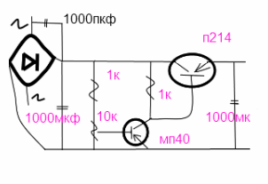

вы , Админ, за квадратненький не до говорили... :) ,да-да-да именно он . Я даже когда то в свой первый ,самодельный блок питания , паял диодовый мост именно из них. Обязаловка такая была на Досааф Кружке(кстати таки не знаю как правельно: Досаф , дсаф или то что гугл предложил с двумя АА) . Мы делали всякие мигалки-сирены . Ну и один БП со станции юных техников , ну как бы был нарасхват . :) схемка простая. Нарисую в пейнте , а то писАл , писАл и запутался. :) :ROFL:
Комментарий к файлу: это нечто я не указывал полярность так как не помню...Есть еще такое , что коллектор от МП 40 идет на прямую без резистора, но я не помню."ЭТО ТОЛЬКО ЭСКИЗ"

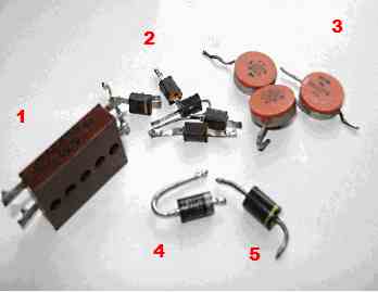

Вот собственно и сами полупроводники , которые имеются у меня в наличии. Сейчас по GOOGлим и выясним , что нам больше всего подходит по току.
Для начала перечень того что нашел по сусекам дома:
1 мост КД205Д
2 набор диодов с полоской (о котором речь шла) серии КД
3 три таблетки тоже из серии КД (их , по моему , тоже припаивали к цоколям лампочек Ильича )
4 выпаяный из какой то схемы " не нашенский " SR504
5 аналогичного круглого корпуса с желтой(лимонной) полоской
У меня еще есть в наличии диоды с резьбой как тиристоры ,но я как то не подумал да и громоздкие они. Ладно, отложим на по посжа. :)

2. Эти можно использовать. Они на 1А. При некоторой сноровке можно сложить выводы в трубочку с помощью пассатижей.
3. Таблетки, это диоды Шоттки на 10А.Самые высоковольтные, кажется, на 200 Вольт.
5. Это КД226 - 2Ампера. Не путать с Д226! Жёлтый - 600В, Белый - 800В. Серебряный - 1000В.

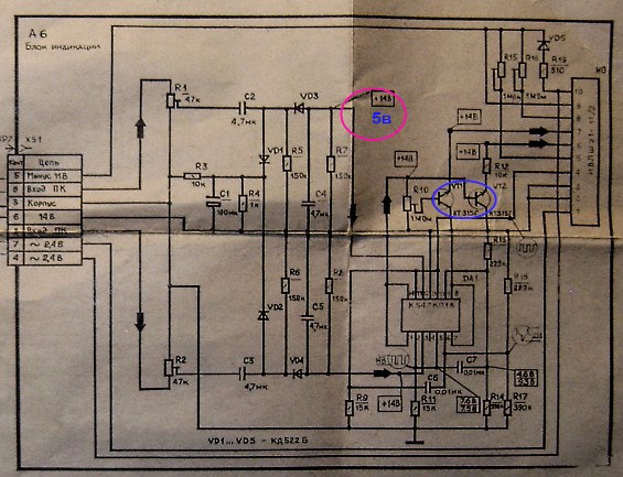

то тестером 15,2в , если 11 то 12,7. По плате индикации я так и нечего и не понял. входящее напряжение как бы нормально (учитывая не значительное отклонение в 1 вольт), то почему при отключении входящего сигнала по обеим каналам , полоса нижнего деления , все равно продолжает гореть, причем полностью как на фото.
Провел тест по Контр Точках : на транзисторах VT1-11,4v , VT2-10,4v КТ315Г ,
на обеих эмиттерах заметил отклонение от номинала 15,5v
(15,5 - это уже с моими показаниями,по паспорту там 14, но сейчас это не важно...ибо будет путаница )

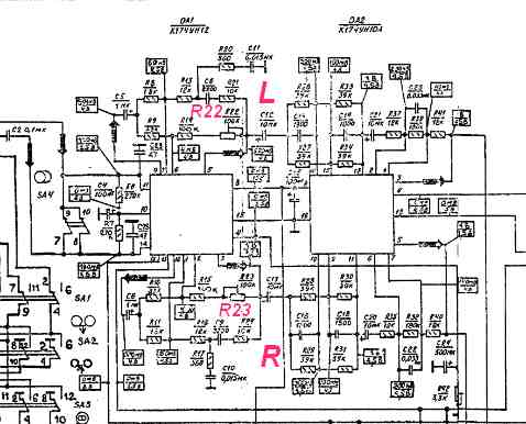

Далее , переехал на предварительный. Странный развал по напряжению по левому каналу , начиная по схеме с R3 и C4 . у правого канала нету такого развала, практически все так как на схеме. Кроме того, когда щуп од тестера приближаешь к R23 - он начинает возбуждаться и начинается гудение с динамика,независимо от положения регулятора громкости. Вот что не скажешь про R22 - легкое гудение , и то так не навязчиво.
По УНЧ , то я их менял местами - безрезультатно. Даже плату задержки затронул , поставив перемычки , но не в ней дело.
Решено - завтра паяю конденсаторы . Это последняя надежда , так , как похоже что в них собака зарыта.

Комментарий к файлу: схема условно
схема индикатора.jpg [ 81.41 Кб | Просмотров: 24228 ]
Комментарий к файлу: фрагмент предварительного
PA.jpg [ 30.02 Кб | Просмотров: 24262 ]
